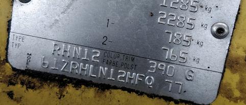

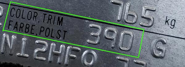

Nissan 1985 som er gul og sort. Farvekoden er 390
Hvordan finder jeg de to farvekoder som bilen består af?
Jeg har fået oplyst at den sorte skulle være en farve 505 men hvad kan den gule være?

Nej der er ikke andre mærker, kun 390. Fra udenlandsk forum har jeg fået oplyst at 390 skulle bestå af en sort 505 og en gul 016. Sort 505 har jeg kunne finde, men ikke gul 016.

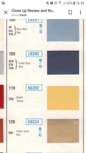

Den er mere gul end 119. Jeg har fundet nogle billeder af gamle salgsbrochure, men de er ikke fra europa men det er en identisk Pulsar. Så det er ikke sikkert at det er helt samme farver de har brugt. Men jeg tror den er mere gul end 119. Næste problem er vel at det er en anden lak de bruger i dag, så det er nok hos Nissan jeg skal søge de rigtigt koder som Kim foreslår?
