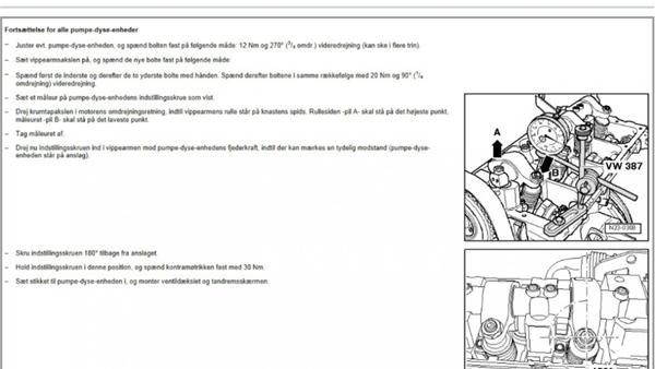

Det er i omvendt rækkefølge.
Der bliver slidt hul i ventil løfteren, hvilket ødelægger knasten efterfølgende

det eneste jeg mangler er justering af dyserne (vippetøjet)? er der nogen herinde der kan hjælpe?
