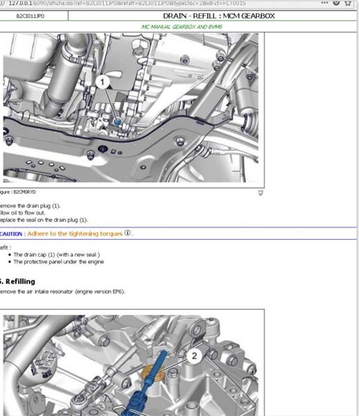

Skal påfylde min 308sw med gearolie , nogen af jeg der ved hvor man gør det? På toppen af min gearkasse er der et sort låg/prop man kan pille af . Er det der ? Det manual gearkasse 1,6hdi 120hk diesel .
