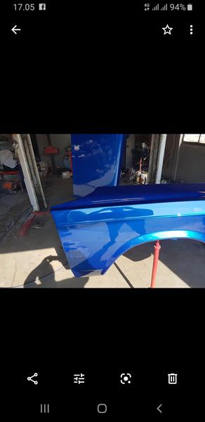

  • #5   18. aug 2019 @Mekanikeren - Kæft det ser godt ud, det du har lavet smiley
    Har du ventet til basislakken var HELT tør inden du påførte klarlak? Går ud fra, at det også var 2K klarlak?
  • #6   18. aug 2019 Jeps 2k basis farve helt tør også klar lak bum så spiller det bare
  • #7   18. aug 2019 malet med en Jem og fix sprøjte oven ned

  • #10   18. aug 2019 @Mekanikeren - Super resultat - efter hvad jeg kan se på billedet. Og så er det - som jeg forstår det - ikke engang lavet med en dyr malerpistol smiley
  • #11   18. aug 2019 Nope 150 kr sprøjte har lige malet med den samme sprøjte min Audi a4 Quattro den perlemor hvide i min profil front og v /døre 1.5 år efter den metal blå her.
