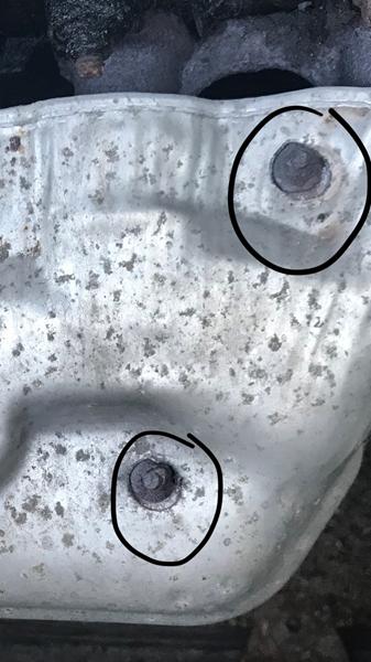

Hej,
Jeg har en Fiat Punto, som i ny og næ har brug for lidt opmærksom ????
Skjoldet som sidder om katalysatoren (ved ikke hvad det hedder?) ryster når jeg kører, da hullerne efterhånden er blevet ret så store. Skruerne er helt rustne, så dem kan jeg ikke skifte. Hvad kan jeg gøre for, at skjoldet igen sidder fast? (Se billede).

Masser af varme og wd40 så burde de gå løs, og så sætter du nye skruer i med store spændeskiver på, som er så store at de dækker hullet i varmeskjoldet.

https://www.thansen.dk/bil/universaldele/reservedele/universal/laaseskive-vag-12-stk/n-238971464/pn-238075414/ ps; det hedder et varmeskjold

Svejs et par stagbolte på.
Husk stelkabel på manifold direkte ellers har du endnu et uoverskueligt problem
