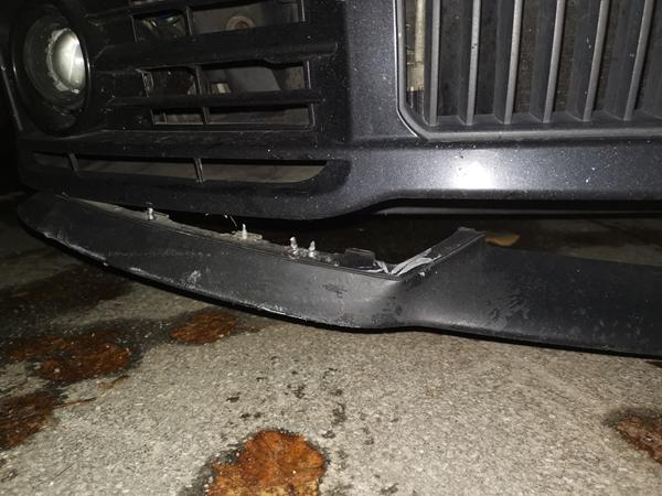

Hej. Hvilken fugelim anbefaler i til underlæbe? Så den sidder GODT fast og aldrig falder mere. Det er nu 3-4 gange og jeg er træt af det.. Mvh

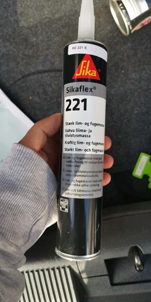

Det her?
jul 2007
Den her i hvert fald

Danalim turbo tack, soudal fix all, og sikas du viser, der nok er en pendant til det, er fremragende fuge og monteringslim, men de skriver alle at der er visse plasttyper det ikke hæfter på, så vil du være helt sikkert, så finder du det sted på plastikdelen hvor der står hvilken plasttype den er støbt i, og skriver til producentens tekniske service og hører hvordan de reagere. Mange gange kan du også med disse fugelimer, med fordel tørre af med en let fugtigt klud, inden du fuger, da de ofte hærder ved luftfugtighed.
Der findes tusindvis af plastik typer, så det er faktisk nemmest at høre producenten, som har en liste over alt det hæfter sammen med, som man som forhandler umiddelbart heller ikke lige har adgang til. D
