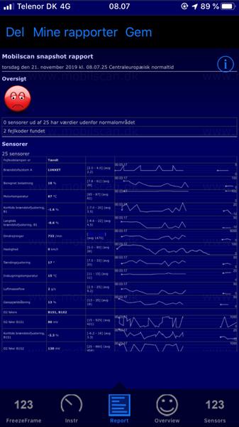

Kørte den i garage og kom til at slippe koblingen i 1st gear, den gik ud men var på plads på slukkede bilen. Dagen efter da jeg startede den var den ok død (er usikker på og jeg havde glemt at lukke døren ordentlig så den havde brugt meste af strømmen), men den kunne næsten ikke starte så ved at give den en lille smule speeder startede den. Kørte en tur og stoppede, så da jeg tænde den igen kom fejlkoden. Bilen lyder som den altid har gjort, men er lidt usikker på hvad jeg all kigge efter for vil gerne være sikker på at intet er sket med bilen. Har nogen billeder fra OBD MobilScan. Dette er bare af rapporten men den siger også to fejlkoder P0171. Rapporten er lavet efter jeg har været ude at køre (skulle lige hen til arbejdet)

  • #5   22. nov 2019 Kig dine short og long term brændstoftrim, hvis en af dem når 20% får du fejlen, eller hvis summen af begge når 30% kommer fejlen også. Dem som siger lambdasonde gætter bare smiley
