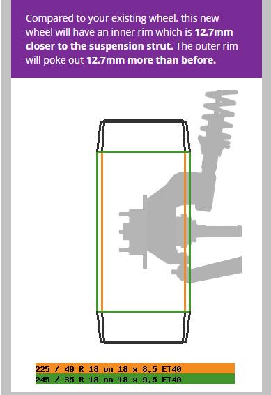

Hvis jeg har 8,5 og 9,5, 18 tommers fælge kan jeg så kører med 225/40 på for fælg og 245/35 bagpå

Du kan selv lege med det på willtheyfit.com

Profilen ved 225/40 for og 255/35 bag vil være det tætteste du kommer på ens.
