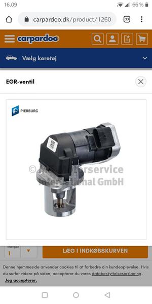

  • #5   24. dec 2019 Kan bare ikke se hvordan den kan lukkes med fx en plade.? .. Se billed

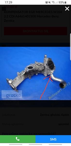

  • #6   24. dec 2019 Du skal heller ikke sætte plade på der,du skal løsne det rør der går til manifolden. og sætter pladen i mellem der. hvor jeg har sat den pil.
  • #7   24. dec 2019 Arhhhh takker, det kigger jeg på, tak for hjælpen og god jul
