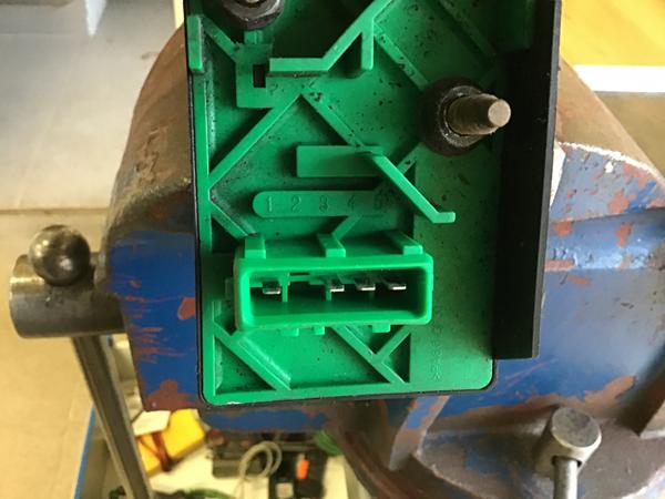

Hejsa, står med en Grand Vitara 2.0 HDI som ikke sender spænding ud til gløderørerne. Når der sættes tænding til, lyser forvarmer lampen som den plejer, og der er spænding på ben 3 og ikke noget på de andre, nogen der har et godt bud her ??

    #1   28. dec 2019 Ja, skift relæet, så bør det køre igen.
  • #2   28. dec 2019 normal er det bare relæet der er stået af. men tjek nu alle sikringe også de store hoved sikringe da det nemt kan være en af dem der er røgen. og selv om en der til er røgen lyset forvarme lampen stadig inden i biler.også tit selv om man tager relæet af,så det kan man ikke stole på noget virker eller ikke ved at kigge på det.
