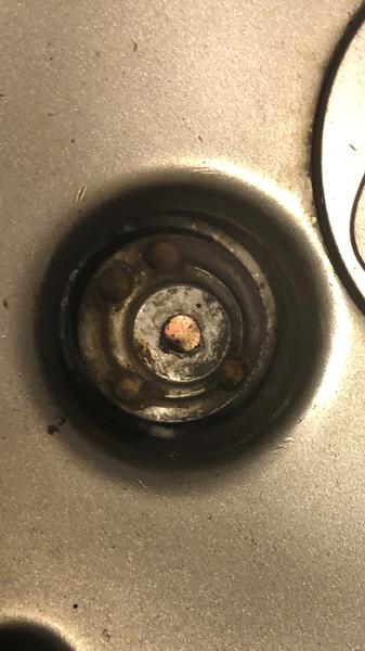

Hej. Jeg har mistet min topnøgle til låseboltene på de originale Honda alufælge, jeg har siddende på min Honda Civic 2004.
Er der nogen der ved hvor man kan skaffe en ny topnøgle?
På forhånd tak.

https://www.thansen.dk/bil/autovaerktoj/aftraekkervaerktoj/aftagervaerktojssaet-7-stk.-t.-laasebolte/n-449988430/pn-449988427/
mar 2003
jan 2006
Det sæt kan ikke klare den type bolte
sep 2003
Følger: 36 Følgere: 42 Biler: 3 Emner: 16 Svar: 867
Normalt tager sådan et sæt de fleste bolte og møtrikker.
Begrænsningen ligger i hvis der ikke plads til toppen.
Er det sådan en model, hvor den udvendige del er en ring, som bare drejer rundt når man prøver at bruge toppen, så slipper man desværre ikke for også at skulle svejse lidt.
jan 2006
Det er 110%, at de aftrækkere ikke kan tage den der. Boltene er for flade, til at gevindet på toppene overhovedet kan nå rundt om bolten, også selvom man flækker og fjerner den ring, som drejer rundt først. Det er sådan en type, som franske biler kører med. De skal bores/svejses ud.
Så nej, Thansen har IKKE "et sæt nøgler til folk der har mister sådan en nøgle"
dec 2019
Følger: 1 Svar: 80
Når du så har afmonteret den, så kaster du det forbandede taber system langt væk
Køb nogle skarpe cobolt bor og gå igang. Tager lidt tid.
Alternativt kør til butikken og køb en reserve kodet top.
