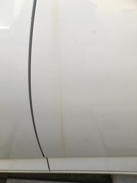

Hej jeg har en hvid bil der har fået skjolder efter rustvand hvordan får man det poleret væk

Hjælper det ikke så omgang med deres soft eller medium Claybar, så en håndpolering med Autoglym resin ("husk at tære grundigt af med isopropyl alcohol og lad den stå 10-12timer før en god voks kommer oven på Eks Fusso coat soft99 white og lad også den hærde op i en 12timer efter den matte hinde er fjernet
men giv hele bilen turen ellers der det dumt ud
