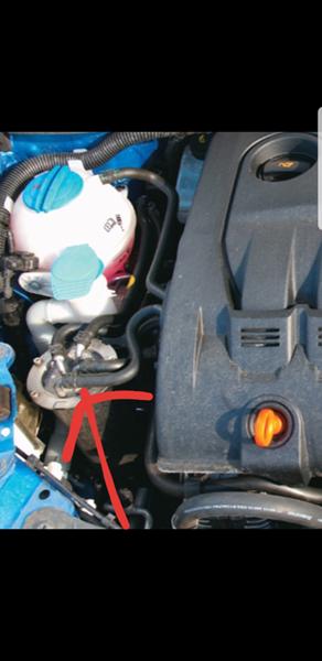

    #10   30. jan 2020 Er diesel filteret nemt at komme til på en skoda octavia eller skal jeg til at tjekke tændrør inden jeg køber bilen?
  • #12   30. jan 2020 Du kan ikke tjekke de gløde rør som sådan. du kan sætte en obd tester på og se om der er fejl på dem,eller måle dem ud med multimeter. men det er nu også en af de nemmer fejl de kan have. Så om den skal have nye af dem er ikke verden undergang da der kun er 4 og de koster ca 150 kr stk. Så om de virker eller ej var ikke det der gjorde om jeg købte sådan en bil eller ej. Men ja det er nemt at at skrue toppen af diesel filteret. Det sidder bare fast med nogen små torx. Men har du aldrig skruet selv så tag en med der har tjek på det så du ikke knækker noget. Har lagt et billedet ind hvor dieselfilter er .
