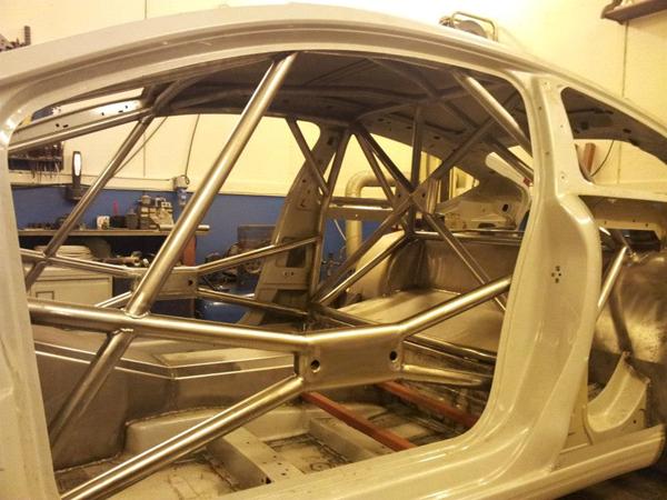

  • #1   3. feb 2020 Der er lidt nogle kringlede regler på det område. Nogen siger du godt må, så længe buret ikke er svejset i, nogle mener at det kun er halvt bur som er tilladt, andre mener at det må man godt, man må bare ikke kunne komme til skade ved sammenstød, som f.eks. ved at hamre hovedet ind i buret, ved f.eks. en påkørsel fra siden af.
    Andre mener at bur er okay, så længe det ikke hindre ind og udstigning af bilen.
    Kør ned og snak med din lokale synsmand, hvis de ikke ved det, så kan de altid undersøge det smiley

    #2   3. feb 2020 Det bliver noget svært at sæt nyt i nyere med alle de airbag.
  • #3   3. feb 2020 også må det ikke tage udsynet.
    og som en anden skriver, må man ikke kunne slå sig på det, og det må ikke spære for div airbag.
    men det er tit et spørgsmål om hvem der syner bilen.

  • #5   3. feb 2020 Jeg undersøgte det for 10+ år siden og fandt frem til så længe bilen er ældre en 1989 så kan du godt.
    Som andre nævner må du ikke dække airbags og andet sikkerheds udstyr

  • #7   3. feb 2020 6# argh hvis manden køre i halvgammel øse vil det oppe sikkerheden gevaldigt at få bur i den.
    De sidste 30 år er man nået meget langt med deformations zoner osv.
    Der ligger lidt videoer rundt omkring hvor man crash tester gamle biler vs nye.
