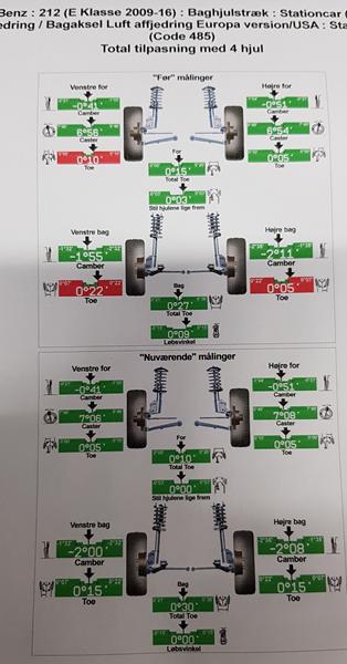

Hej, jeg har problemer med en E212 stationcar, som er forsøgt sporet på andet værksted, jeg har så fået den ind i håb om at jeg kunne få den til at lade være med at trække til højre, jeg har forsøgt at spore den adskillige gange, med det resultat at den fortsat løber mod højre.
Er der nogle af jer her inde der har arbejdet med E211 & E212, der har løsningen på problemet?

Han har jo justeret toe i bag. Så derfor er camberen ændret.
jan 2006
Den er go' med dig... Han har ændret bl.a. på toe på VF, men der er camberen uændret? Hovsa...
Og seriøst, bare fordi man ændrer 7 min på toe, ændrer sgu da ikke halv grad på camberen...

som andre skriver, så er det kun 5 minutter camber ændres med, 1 grad og 55 minutter til 2 grader og 0 minutter.
Det er skam et helt nyt Hunter Hawkeye Elite, jeg fik i oktober måned, og der er lige lavet service på sporings liften for 2 uger siden, så det skulle meget gerne spille.
