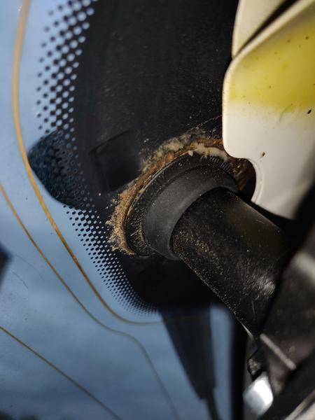

Der kommer vand ind i bagklappen på min kærestes Up. Ikke meget, men nok til at man kan "tappe" ca. 0,5 dl ud engang om ugen ved at tage gummistoppet ud i højre hjørne af bagklappen. Har i en idé om hvor det kommer ind? Jeg tænker umiddelbart at det måske kommer ind ved en utæt pakning ved den 3. bremselygte i toppen af bagruden, men det kan være i at har et bedre bud?

  • #5   14. feb 2020 Det plejer at være den gummi "prop" som visker motor sidder igennem bagruden ved, der bliver træt og utæt. Ny "prop" løser problemet.

  • #7   14. feb 2020 Umiddelbart ser det ud som om at vandet kommer ind ved gummiproppen ved vinduesviskeren, se vedhæftede billede. Jeg vil prøve at kontakte VW for at høre om de kan skaffe en ny.

    #8   13. feb Tjek LilleBiler.dk.
    Der fås den til 89.- + forsendelse
