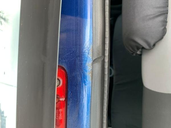

Hej alle,
Har et problem med, at der løber vand ind i bagagerummet på den lille C1. Jeg har så netop opdaget at det skyldes en revne i gummilisten (se billede herunder).
Skal hele listen skiftes? Eller kan nogen anbefale er fylde produkt man kan hælde i hullet, så den igen bliver tæt?
Tak!!!

Kan man nøjes med at skifte pakninger eller skal man købe nye lygter?

1/ 3die stoplygte
2/ baglygterne
3/ udluft/trykudlignings huller under kofangen
4/ Knappen til at åbne bagklappen
Har selv lige været det igennem.
Din liste skal med garanti skiftes, da bagklappen ikke kan justeres, bliver den med tiden flad, og der er kommet en nyere bedre liste til den.
Her er et link til hvor den kan købes:
https://originaldele.dk/peugeot/107/gummiliste/b000651380/4006f9a0213b54f95d3a2f07511d9186/18586/
