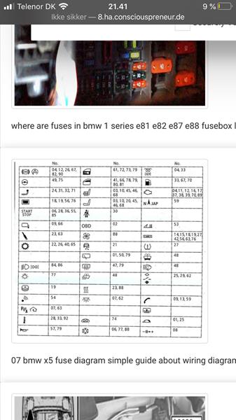

  • #8   3. apr 2020 Den er grøn og på 30Amp og skal sikringerne er bag handskerummet

    48 ..? tænkte jeg nok også men efter hvad jeg ser så er det front vindue og tegnet viser til flere funktion bl.a. sprinklervæske mangel..
    Og hvis det er nr 48 , så viser den gul og på 20 amp..? Eller mig der ser forkert..
    Kan heller ikke forstå, der er 2 tegninger på siden, hvis du kigger længere nede på linket så kommer der et billede mere..
    Jeg er helt total forvirret..
  • #10   4. apr 2020 Ville nok kigge efter den nederste tegning, men allerhelst i din egen instruktionsbog, ved ikke om jeg har fundet den rigtige tegning til dig, havde kun E87 at gå ud fra, men har du tjekket sikringen 48? Kan være der skulle sidde en 30Amp sikring men der er måske sat en 20Amp sikring i stedet, i mangel af 30Amp sikringer.

    #11   4. apr 2020 Hmm.. tænkte det samme men det er fu..ing et lille sted man kan næsten ikke komme til..
    Billedet jeg sendt er fra min egen.. jeg har ikke forlygtevasker på min..
    Og nr 48 viser som om det er forrude ikke bagrude.. bagrude , er det ikke den med 4 kantet ..?
