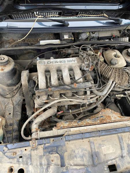

hej har denne scirocco mk2 1.8 16v 129hk som har stået stille i 5 år ca. den har fået nyt benzin på og ny benzin pumpe under bilen og i tanken, nye tændrør, tændspole og benzin filter. mit problem er så den ikke vil starte, der kommer benzin om til benzin filtert i motorrummet og der er masser af gnist. nogle der har nogle ideer til hvad der er galt ?

kontroller evt om tændrør blive fugtige af benzin

Mht at starte så test:
Som en skriver giv den et skud bremserens og se om der sker noget.
Kommer der benzin ud af dyserne
Står tændingen som den skal
Der er flere gode "manualer" på nettet til fejlsøgning, hvis du kigger på de engelske / amerikanske 16v forummer.

der kommer ingen benzin ud til dyserørerne.
tandremmen er blevet skiftet.
tænker ikke tændning står forkert da den kunne starte inden den blev sat.
har motor kunne køre efter tandrems skift?

Du kan evt. løfte pladen en smule og få en til at tørne motoren imens.
