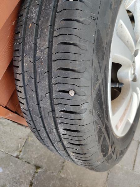

Hejsa,
Skulle skifte til sommerdæk på kærestens bil idag men så den ene havde en skrue i.
Kan dækket lappes med den placering eller skal der nyt til? Dækket er fra efteråret sidste år.

https://www.thansen.dk/scooter-mc/motorcykel-og-mx/daek-og-tilbehor/daekreparation/daek-rep.-kit-lappe-saet-til-slangelos-daek/n-240959000/pn-240957913
men officielt skifter man dækket lige meget hvad.
har dog selv haft kørt en del med den type lapper.

Tæt på kanten for en lap.
Spørg de lokale dækcenter

Men umiddelbart ifølge billedet, så skal der nyt til.

Det må blive det lokale dækcenter der vurderer hvorvidt den kan lappes indefra eller om der skal nyt til

Viste metode i link IKKE lovligt

hvis TS vælger at pille skruen ud og der derved kommer hul i dækket, hvad ville så være at foretrække indtil man kunne komme til dækmanden (TS kunne stå på en landevej når det skete).... hundelorten eller dækskum?

kan huske for MANGE år siden da det kom frem at min dækmand sagde at hvis man brugte skum så var dækket lige til at smide ud
mar 2012
Men alle skum opføre sig nok ikke ens så om nogle kan ødelægge dækket ved jeg ikke, men kan ikke se hvordan det skulle ødelægge det.

Det skal selvfølgelig lappes indefra med en rigtig lap, og ikke med en hundelort udefra, som kun er en nødlapning.

Sidst jeg fik lappet et dæk på den måde, da gav jeg 100,-...tror ikke du kan få et dæk til den pris.
