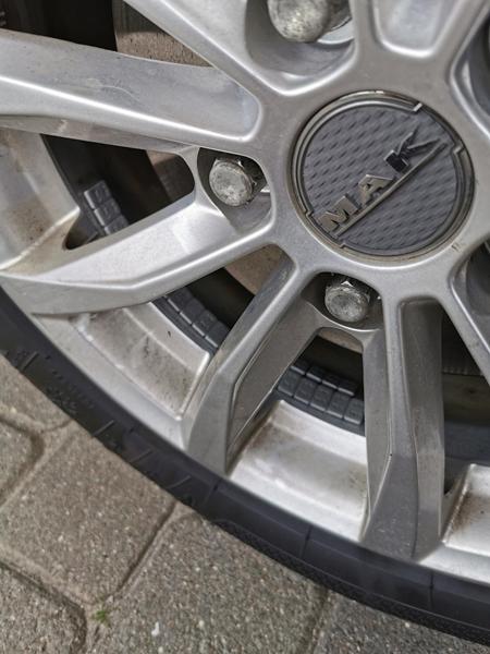

Hej.
Vi har købt nye 17" alufælge fra producenten MAK.
Vi har fået dem afbalanceret hvor der er kommet nye dæk på også.
Jeg sytes dog ikke det spiller helt. Biler hopper lidt og det er som om det kommer bagfra.
Ja kan se at der sidder 21 stk 5 grams klodser på rad og række (ca 21 cm)
Er det normalt at der skal så mange klodser på helt nye fælge og dæk?
Der sidder også mange klodser på de andre fælge.

  • #23   16. maj 2020 Så fik jeg afbalanceret fælgene påny.
    Nu ser det sådan ud. På det ene fælg er der 27 stk 5 grams hvor de sidder i 2 rækker.
    Er det virkelig i orden når man tænker på at fælg og dæk er nye.
    Syntes stadig ikke det helt spiller som det skal.
    Burde han ikke havde ringet og sagt at enten fælgene eller dækkene er defekte så jeg havde haft en chance for at sende det retur.
  • #24   16. maj 2020 Han skulle have roteret dækket 180 grader, hvis det hjul skulle ned i vægt...
  • #25   16. maj 2020 Så i bund og grund kan man sige at det er gået for hurtigt for ham?
    Men jeg er/var jo nervøs for om fælgene eller dækkene skulle være defekt.
    På de fire fælge sidder der 5 gramsklodser. Der sidder 10, 14, 20 og 27 stk.
    Kunne han ikke også have brugt nogle med flere gram på så det ikke ser så
    voldsomt ud.
    Men jeg må jo nok køre et andet sted hen for at få det lavet, men træls er det sgu og det koster jo penge hver gang,
