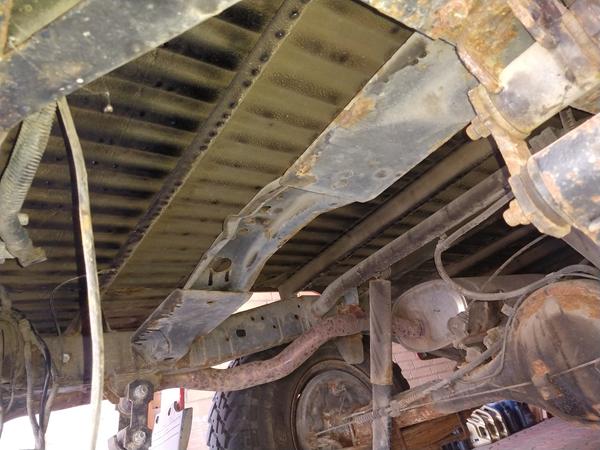

Et kommende projekt er at få renset det rust af som er på chassisrammen.
Derefter males..
Hvad ville I male det med? Jeg tænker en primer med rustbeskyttelse og så ovenpå et par lag sort maling?
Jeg har læst at 2 komponent epoxy maling skulle være bedst?
Hvilke produkter har I prøvet og har gode erfaringer med?
Kommentarer på:  Maling af chassisramme? Hvilken grunder og maling?
  • #1   12. maj 2020 Inden du gør dig tanker om at lave noget som holder: DET SKAL SANDBLÆSES. Selv den bedste 2K epoxy grunder kan ikke holde porerust for døren.
    Hvis det var mig: Den ramme har allerede så meget rust (sorry to say) at jeg bare ville give den alm undervognsbehandling og krydse fingre.

    #2   12. maj 2020 Det vil jeg også mene, en god tur med damprenser og så noget gennemtrængende tynd oliebaseret behandling. Ellers lad Dinitrol gøre det de ved hvad der er bedst.
  • #3   12. maj 2020 Få den blæst og de steder der gør det kan oftest tilbyde dig efterbehandling så som metalisering epoxy eller pulverlak eller hvad man nu vælger det kan de også rådgive dig om
  • #4   12. maj 2020 det ligner en gammel amerikaner set ud fra billedet så hvis man magter det så løfte karossen af skille det hele ad og sandblæse det hele og ja noget 2 K grunder og 2K maling så spiller det max men det er luksus løsningen ellers gøre som fortalt tidligere godt med dinitrol specielt inde i hulrum og så bare håbe er det en model der er værd at ofre pengene på hvad er det for en bil ?

  • #8   12. maj 2020 Det er en 1995 landcruiser. Står ellers super flot men som I kan se er der lidt på rammen som skal laves inden det bliver rigtigt slemt.
    Nogle nævner damprenser.. er det en man kan leje et sted eller skal jeg have et firma som laver undervognsbehandling til at gøre det.

    #9   13. maj 2020 En damprenser kan måske lejes ved delphin, loxam eller andre udlejningsfirmaer. De findes også hos landmænd, entreprenører eller nogen som gør stalde rene. De kan skrælle løst rust af, bare pas på dine gummimanchetter, eller skal en landkrøjser nok kunne tåle en god tur. Hvis du kan hæve den fra jorden er det selvfølgelig at foretrække.
    Dinitrol ved jeg laver specialbehandlinger til en som din, de renser den også med damprenser. men det koster nok også omkring 5000,-.
  • #10   20. maj 2020 Prøv at undersøge sodablæsning eller tøris blæsning
