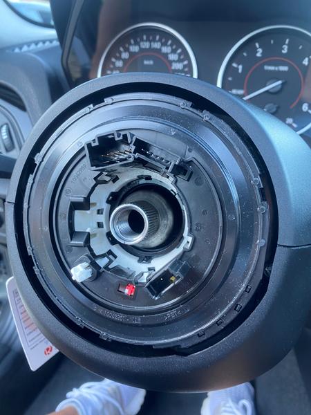

  • #13   29. maj 2020 Hej Igen
    Har nu afmonteret rattet og fik drejet på retstammen hvor efter den er gået i lås kan ikke se om den er knækket nogle steder
  • #14   29. maj 2020

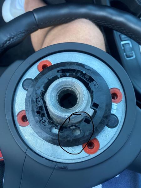

  • #15   29. maj 2020 Den røde tap ser ud til at være knækket forstår dog ikke hvorfor den er gået i lås nu hvor rattet er Af

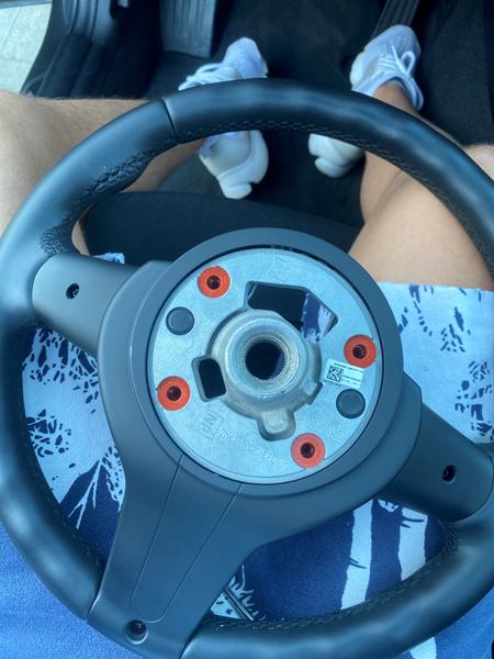

  • #16   29. maj 2020 Der er ikke hul på rattet, så måske er det derfor ratlåsen ikke vil springe ind den har ikke et hul på rattet? Eller tager jeg helt fejl
  • #17   29. maj 2020 Her burde ratlåsen springe ind

  • #19   29. maj 2020 Ser ganske rigtigt ud til at ud har lokaliseret problemet. Ved ikke omkring den røde pal, men tænker at du nok bør google den en gang.
    Vedr hullet er der vel dybest set to muligheder, finde et rat som passer direkte, eller chance den og bore ud og slibe hullet til så det passer. Men husk der sidder airbags og andet som kan give dig et pænt rap, hvis de går af. Jeg aner ikke hvor airbaggen er i forhold til hvor hullet bør være, men vær nu forsigtig, de slår fra sig.
    Beklager at jeg ikke kan være til mere hjælp.
    Det ligner at hullet til højre for det markerede er til den røde pal hvis jeg skulle gætte. Ved desværre ikke hvad forskellen er på den hvide og røde.
