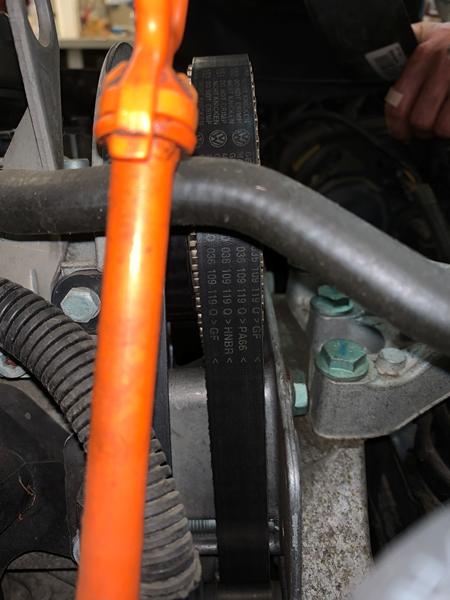

  • #3   6. jun 2020 Jeg får nok klø for den her kommentar, men jeg havde, og har før skåret remmen op på midten på langs og så taget halvdelen af remmen af, og monteret den nye så halvdelen sidder på, og så skåret resten af dem gamle rem over, og skubbet den nye helt på smiley
    Det kan selvfølgelig kun lade sig gøre hvis vandpumpen ikke er trukket af tandremmen og at man stoler på at medløberhjul og strammerne holder smiley

  • #9   7. jun 2020 Hej
    Nej
    Men når teksten er væk, flosset i kanten og der mangler et par tænder eller tre er det snart skiftetid.
    Mvh kp
  • #11   7. jun 2020 #10 hvor på remmen, stå der, hvornår den er skiftet? ? ? ??
