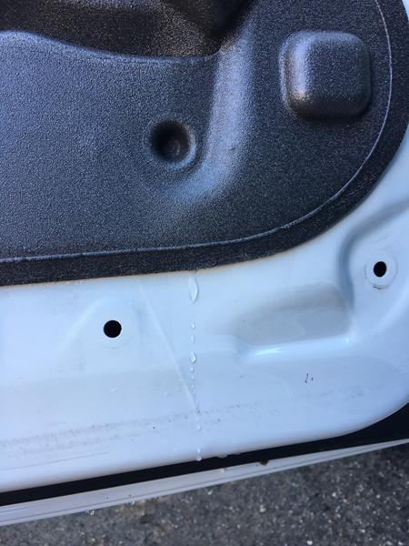

  • #12   8. jun 2020 Her var mit problem
  • #13   8. jun 2020

  • #19   9. jun 2020 som BI34R skriver..
    Det er 100% "dampspærren"/afdækningen der er gået løs inde i døren.
    Har haft præcis samme problem, kendt fejl.
    Det har INTET med gummilister, drænhuller, mv. og gøre.
    Du kan fixe det ved at lime lortet på igen, det koster højst 30kr at fixe.
    OG JA døren er designet således at vandet kommer ind i kabinen, hvis den her dampspærre går løs. der er ikke noget at diskutere det er FACTS!

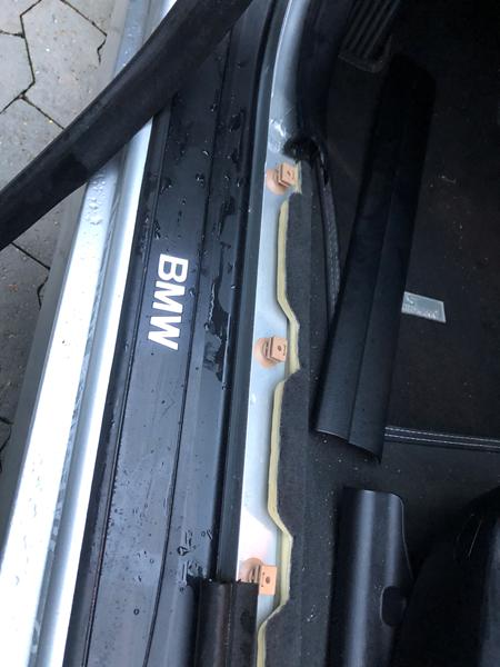

    #34   16. jun 2020 Her er et billede som måske vil også hjælpe andre hvis de har samme problem..
    På min var det førersiden og har givet noget silikon nu vil jeg se om det vil hjælpe..
    Skal nok skrive resultatet senere..

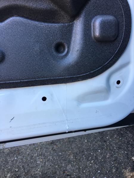

    #35   16. jun 2020
  • Kadir k
    Kadir k Tilmeldt:
    jun 2010
    Følger: 4 Emner: 14 Svar: 141
    #36   20. jun 2020 Ingen vand.. silikon hjalp .. fixet for 30kr smiley
