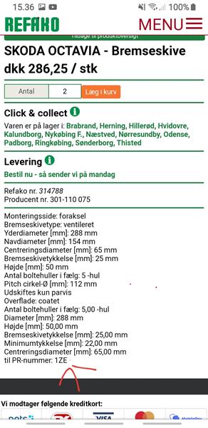

Jeg har skrevet min nr pl ind flere forskellige steder, og alle kommer ud med forskellige data, er der nogen her som har et skudsikkert bud på de dimensioner?
CM87606
Skoda Octavia 1.4 TSI 140
Har fået en kasse med de forreste, men jeg er ikke sikker på de passer, har bare cirka målt dem, men de findes åbenbart både i 285.288,292 og 312 mm diameter.
jan 2014
nov 2009
Jeg har bare målt med tommestok, mens de sad på bilen, og konstateret de var omkring 290 mm.
Jeg vil ikke til at pille hjulet og skiven af for at måle, når nu der findes databaser med de korrekte mål, dem har mekanikere adgang til. Er du mekaniker?
Ellers kører jeg lige ind forbi den lokale pusher og ser hvad hans system siger, skal alligevel til byen og spille en pot skomager

https://www.refako.dk/bremsedele-til-foraksel-21-til-skoda-octavia-octavia-iii-5e3-nl3-nr3-201211-14-tsi-201211-(120058750)-personbil
