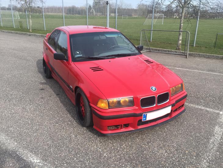

    Købte min e36 med spraylakering ,der gik ikke andet end 2 uger før jeg ikke kunne holde det ud mere, og købte 4liter autolak, og gik igang.. Den var på vejen igen efter 2 dage
    https://billeder.bazoom.dk/biler/galleri/631/m/3151836/bmw-e36-sedan.jpg
