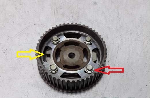

    #5   30. jun 2020 har den ikke justerbare takthjul ?
    så man låser den inderste del med en dorn (gul pil) løsner 4 bolte (rød pil) så man kan flytte den yderste del så remmen passer , og så først spænder boltene når man har strammet remmen korrekt op ?

    #6   1. jul 2020 Mamge tak for svar allesammen, jeg føler mig tryg ved at blokere krumtappen og klippe remmen!
    Det er netop systemet med de justerbare hjul, men det er de to faste knaster der ikke kan passe helt sammen med krumtappen som remmen sidder nu..

    #7   1. jul 2020 de 2 faste ?? er der ikke justerbare hjul på alle fire smiley
