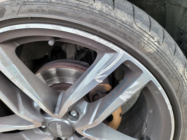

Hejsa alle, så skete det. Jeg kørte mod en kansten under en u vending og har fuldstændig smadret mit ene fælg.
Ville lige høre jer erfarne her.
Kan disse fælge reddes? Eller er det et nyt fælg der skal til her?

    #2   2. okt 2020 Alle metal opkøbere køber alu fælge, hvad prisen er vides ikke, da det er en dagspris, og det kommer også an på om der stadig er dæk monteret..
    Men den skade der burde godt kunne reddes, dog tror jeg ikke du skal regne med at det er billigt, slet ikke hvis det er værre end på billedet.
    Du kan prøve at tage kontakt til LM opretning i Silkeborg, som nok er det tætteste på din placering (Som jeg kender til, og ved kan finde ud af at lave fælge ordentligt)

    Og jo det kan sagtens laves, men kan det betale sig kontra prisen på en ny fælg? Selvfølgelig alt efter hvad det er for en? Ligner en kopifælg af en art?

    Ja beklager det blev skrevet på farten nærmest. men et sted i omkring vejle ,kolding, fredericia.
    Dog har jeg kigget lidt på det og tror det er nok billigst at købe et nyt fælg.
    Som du siger er det et alutech kopi fælg.
    Koster 1900 for et stk så ikke så slemt.
    Så bestiller nok bare et stk og får dækket skiftet over da de er under et halvt år gamle.
  • #6   2. okt 2020 En ny fælg til 1900 er der billigste da det er en tidskrævende og dyr omgang at lave den anden så den ligner der ikke er sket noget

    #8   2. okt 2020 #6
    Helt klart, var bare en tom for tanker da jeg hørte den forfærdelige lyd af aluminium mod kantsten.
    Ridserne er også en del dybere en det ser ud til på billedet, det dybeste spor ligger på 1,4 mm efter jeg fik målt efter med et skydelære.

  • #9   2. okt 2020 Nu det på ingen tænkelige måder for at være snobbet eller noget i den dur der, men den fælg der ligner ikke noget der koster 1900 kr pr stk. nok nærmere højst en 1700 kr hvis det er en 20", så jeg ville nu langt hellere bestille ny frem for at få det der slebet ned, spartlet, og malet smiley
