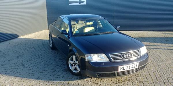

Jeg er ejer af en Audi A6 C5, 2.8L v6 aut. fra 1997.
Den har kørt 280.000km og har, siden jeg købte den i starten af året, kørt upåklageligt.
D. 29. oktober gik jeg ud for at tænde bilen, men da den startede op, døde den hurtigt ud igen. Den kunne altså ikke holde tomgang.
Jeg kunne holde den i gang med at holde speederen lidt nede, men det har jeg aldrig skulle før.
Hvis jeg holder den ved 1200-1800rpm, "hopper" omdrejningerne op og ned, selvom jeg holder gaspedalen helt stille.
