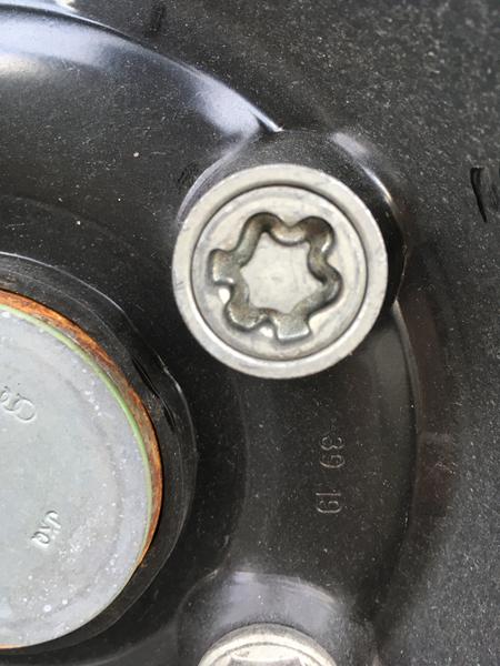

Hej er der nogen med et skarpt øje, der ved hvilken nøgle der skal bruges til denne låsebolt? Jeg fik den ikke med da jeg købte bilen.

Hvis det er originale Audi/vw bolte kan du prøve at tag forbi et af deres værksteder, da de plejer at have toppe til alle de originale

så kan du svejse ydreringen fast til bolten.
og bruge den top der er linket til, at dreje den ud med

Du skriver selv at du købte bilen ny i sommers, jeg har ALDRIG været ude for at jeg har købt en ny bil med låsebolte hvor man ikke fik toppen med, men den ligger sikkert og gemmer sig et eller andet sted i bilen.
