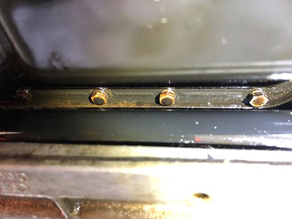

  • #3   29. nov 2020 Så er bundpladen af. (Hold da kæft noget lort at få af!??)
    Nu har jeg tørt det af jeg kan.
    Der er olie på alle bolte på bundkaret. Kunne det være det der ikke sidder ordentligt?
    Bare mærkeligt at der løb så meget ud?
    Der kan jo være 10 liter på. Jeg ved ikke hvor meget der skal være på før den lyser gult? Og rødt? (Som den jo ikke har gjort!)
    Hvis nu alt olien ligger i bundkaret nu, så vil den vel ikke spilde mere? Før jeg hælder mere på, eller motoren er startet?

    #4   29. nov 2020 Ikke medmindre der er en skade i bundkaret
  • #5   29. nov 2020 Det kan også være pakningen ved bundkaret der er utæt smiley ..

    Så fik jeg fikset det.. Jeg fik først skiftet bundkarspakningen, men det viste sig at det ikke det den, på trods af en løs bolt.
    Problemet var pakningen til “oil housing”, hvilket betyder at manifolden skal af.. Jeg fik det klaret og den drypper ikke mere!
