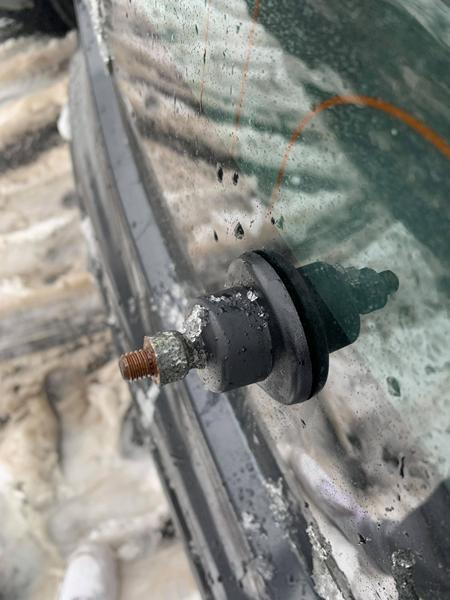

Nogle idéer til hvad jeg kan gøre min skrue har rust sig fast, har prøvet med aftrækker og varmet det op men intet virker?
Det er på en Peugeot 107 2007

Skær forsigtigt en slids på skrå på hver side af den, så er de 2 halvdele lige til at pille af, og du kan montere den nye arm.
Husk fedt til den nye arm, så du ikke ender i samme situation igen
er det kun og skære den i stykker.

https://www.biltema.dk/bil---mc/bilvarktoj/aftrakkere/motrikknuser-2000016970
