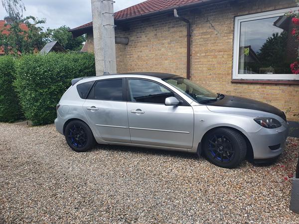

Nogen som ved hvad det cirka vil koste at få begge bagskærme fixet efter nye skærme er svejst på. har prøvet at spartle selv men er ikke blevet ordenligt så tænker det må gøres af nogen som ved hvad de laver. eventuelt nogen herinde som ville kunne hjælpe? bor ved Haderslev i Sønderjylland. på forhånd tak.

  • #1   28. feb 2021 Nok ikke du vil høre, men det er ikke så svært selv, slet ikke nu de allerede er svejset på.
    Plastikpadding, og gerne en gummispartel, og pudse pudse pudse. Men sådan en finkornet "slibesvamp".
    Og så den rette farve lak seføli. Du kan nok ikke gøre det helt usynligt men man kan komme MEGET tæt på. Fx alene fordi bilens org farve kan være falmet lidt osv, kan du aldrig ramme helt samme nuance som org. (lidt som hvis du vil tilbygge et hus fra 80´erne og vil finde mursten magen til).
    Skal det se helt ensartet ud er du nok nødt til at lade hele bilen omlakere, men det bliver en hel del dyrere, en med hvad du kan gøre selv med for under 500 kr i Biltema.
