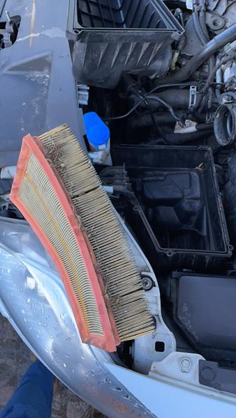

, start med at skifte det og mål så over et par uger om ikke det alene bringer dig tilbage på sporet.
