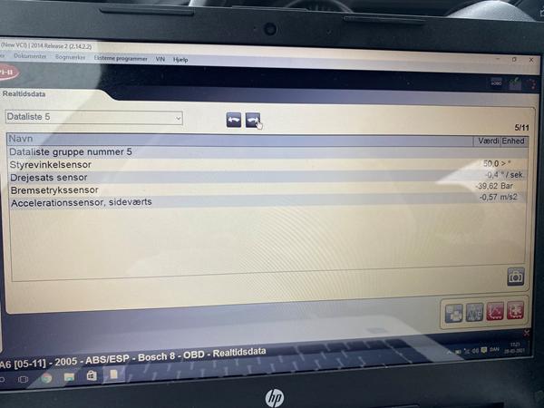

Hej håber nogen kender til denne fejl og kan hjælpe mig.
Det er en Audi 4f fra 05 model 06.
Melder fejl på bremsetryk sensor 1
Har lavet test og testet bremsekontakt når man trykker på pedalen viser den aktiv på testeren. Kan den stadig have fejl ?

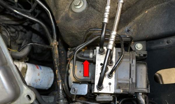

Du skal have en tester på ved udskiftning af sensoren, så du kan udlufte ventilerne i blokken efter skift, og så ellers udluft det hele.
Men prøv lige at tjekke din abs blok
apr 2008
Følger: 23 Følgere: 22 Biler: 4 Emner: 18 Svar: 47
Har kigget på abs blok den har ikke den sensor der, så den er nok ind i selve blokken. Men er lidt i tvivl om det er den rigtig abs blok, da de nr som står på blokken stemmer ikke overens med det testeren viser. Har kun lige købt bilen og fejlen var der

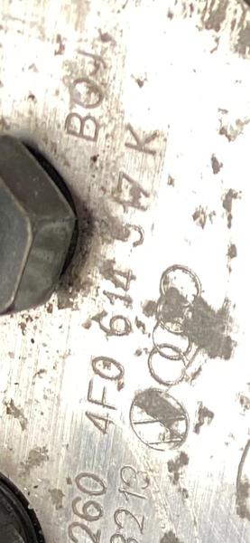

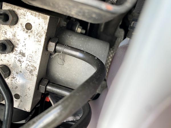

De nr du kan læse på testeren er ikke de nr som står på blokken, og det er meget normalt. Der står også nr på styre enheden, som er den del hvor stikket sidder i
du skal bare have lavet din abs enhed så køre den igen.
Remodan laver dem, og prøv at ringe om en pris for rep af den tryksensor fejl.
Andre laver det nok også, men du undgår ikke at skrue den ud af bilen og sende, eller også finde en his en hugger der virker -:)

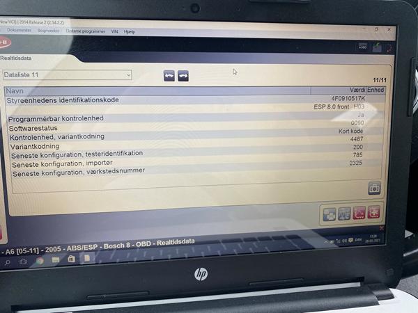

Skal bare se sådan ud.
4F0 910 517 K
Så er du på rette vej

Så står der garanteret også 2 nr på styre enheden.
hvor det ene er det samme som på blokken.
men det burde være nok med dette vi snakker om.
