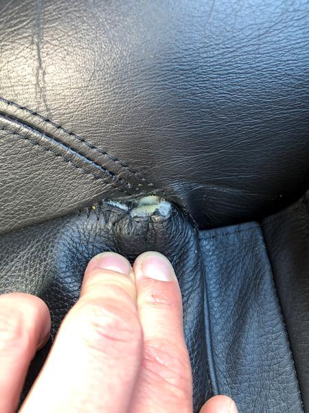

Kommentarer på:  Reparere syning i lædersæde.
  • #1   25. apr 2021 skal Sys fra bagsiden, hvis man ikke skal kunne se det.
    så betrækket skal.af sædet
  • #2   25. apr 2021 Øv. Så er det jo en saddelmager. Det lyder allerede dyrt
  • Bjerggaards
    #3   25. apr 2021 Vi smider omkring 2000kr for sædebund når syningerne er røget, så det er ikke gratis nej, måske du bare kan finde dig et nyt sæde?
  • #4   26. apr 2021 tag og sy det selv så godt du kan med sort tråd udvendig fra. Har før selv gjort det ved sådan nogen få skader hvor man næsten ikke kunne se det var lavet. Men skulle i hvert fald rigtig tæt på for at se det. Og så kan du altid vis du falder over et anden sæde der er fejlfrit,eller et nyt læder sæde bund betræk skiftet det til den tid.
  • #5   26. apr 2021 Nu har vi været nede og købe kinesertråd, og buede nåle. De er bare ret tykke, i forhold til hullerne i læderet.
    Kan man virkelig ikke få dem tyndere?
    Har søgt og søgt uden held
  • #6   26. apr 2021 Jeg ville helt klart demontere betrækket og lave det rigtigt indefra.
    Jeg ville personligt være ked af at se på noget der ikke var lavet pænt. (Nu ved jeg selvfølgelig ikke hvilket prisleje bilen ligger, men jeg ville få det lavet ordentligt)
  • #7   27. apr 2021 Den kommer til en autosaddelmager.
    Det er en utrolig pæn læder sportskabine.
    Bmw E90
