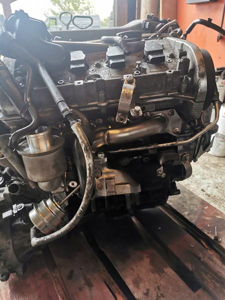

Ejer en audi a3 8l 1.8t aum som har et mærkeligt problem, køre og trækker som den skal men har et problem med at den nogle gange pludselig kan gå ud efter jeg har kørt en halv times tid og skal holde stille og har problemer med at starte igen men vis jeg lader den stå 5 min Ca er der intet og kan starte og køre som den skal igen??
Der ligger ingen fejlkoder
Nogle der har en ide til hvad problemet kan være

  • #1   17. maj 2021 Det er vist modellen med tændingsmodul og kølemodul sammenbygget ?
    Dit kølemodul skal holdes koldt , hvilket det kølepasta der er påført fra fabrikken skal sørge for . Som årene går mister dette kølepasta sin effekt , og derfor kan din bil køre - indtil den bliver varm .
    Når den så er kølet ned kan bilen køre igen, indtil den igen bliver varm .
    Nyt tændingsmodul på , originalnummer 4D0 905 351 .
  • #3   19. maj 2021 Trolle p.
    Der sidder ikk tændingsmodul på min bil det er indbygget i hver tændspole
    Og tak for forslaget ??
    Har du en anden ide til hva det kan være??
