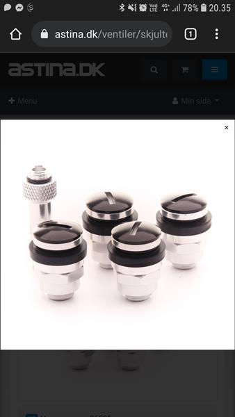

Har lige købt en 440i med 20 fælger. Jeg ville komme luft i dækkene og som jeg plejede tog jeg over til alle tankstationerne hvor det muligt at pumpe dem. Men der er simpelthen ikke nogen der passer til min?? har aldrig prøvet noget lignende min ventiler er for små?? hvad gør jeg
kan være der skal bruges adaptor.
jeg har sådanne "skjulte" ventiler i mine sommer fælg,
der skal skrues en adaptor i, før de kan pumpes op
jan 2007
mar 2010
Så Dennis GSI har ret, du skal formentligt have fat i en forlænger (tror de typisk er 5-10 cm lange).
Jeg tror at noget som denne her kan klare det:
https://www.thansen.dk/bil/autovaerktoj/vaerktoj-til-hjulskifte/ventilforlaenger/n-449988340/pn-449988303/
Jeg har ikke selv haft den type ventiler, men kan se problemet for mig.
der skal der skrues adaptor i, før man kan, få luft i.
men man kan også have monteret så korte ventiler
at luft pistolen ikke kan nå den.
med mindre man har en med et tyndt hoved
