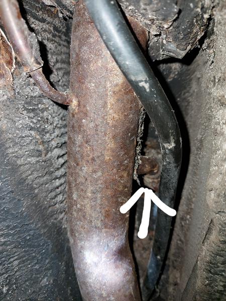

Heej kunne godt bruge lidt gode råd. Vi er ved at lave rust i en polo coupé fra 94'. Der går en slange fra påfyldningsstudsen og så igennem et rør i inderpanelen og så tilkoblet ovenpå tanken. Er det en overløbsslange ? Hvor vigtig er den ? Kan man lade den rende ud i selve yderskærmen ved hjulet i stedet ? Kunne godt tænke os at få fjernet røret og få lukket enderne med ny plade, hvis det altså er muligt?

lukker du den
så få du bøvl, når du skal tanker
den er, med til at udlufte når man tanker

De andre har ret.... pas rigtigt meget på med ild, gnister etc nær benzintanken. Også ting som man ikke lige regner med vil slå en gnist...
Om muligt så få bilen på god afstand af ting du gerne vil beholde så som dit hus og andre biler.
