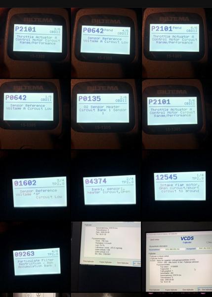

Hej derude for ikke særligt langt tid siden begyndte min bil at gå periodisks i nødprogram hvis jeg pressede den til over 4000 omdr men nu er den permentet i nødprogram den kommer op med disse fejlkoder når jeg sætter tester på, har skiftet mit gasspjæld men den melder stadig fejl på motoren til mit spjæld
Håber i kan hjælpe

  • #1   26. jan 2022 start med og kontroller stel til dit motor styringens ledningens net.
    samt at der er strøm på, de steder det skal være
    for med så mange forskellige fejl, tyder det på manglende stel eller spændings forsyning
    yderst sjældent, at så mange ting har fejl på samme tid
