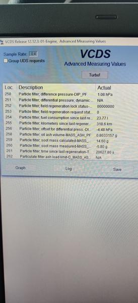

  • #17   5. feb 2022 Jeg har nu fået computer på og kigget på nogle tal i partikelfilter, hvor den skriver 320 km siden sidste regenerering og at den har brugt 24 liter på det. Nogle der har et svar på hvorfor den bruger så mange liter på det?
  • #18   5. feb 2022 Det skal ikke forstås som hvor meget den har brugt på regen, men hvor meget (beregnet) fuel der brugt siden sidste regenerering. Du kan ikke ret godt regne med det tal.
  • #19   5. feb 2022 Kan du se ud fra de tal, om den fejler noget i partikelfilter?
    Fik en fejlkode på en neutral gear sensor i dag.
  • #20   5. feb 2022 Det ser fint ud, dit filter er ca halv fyldt. Ofte regenerering kan også skyldes din diferenstryk sensor.
