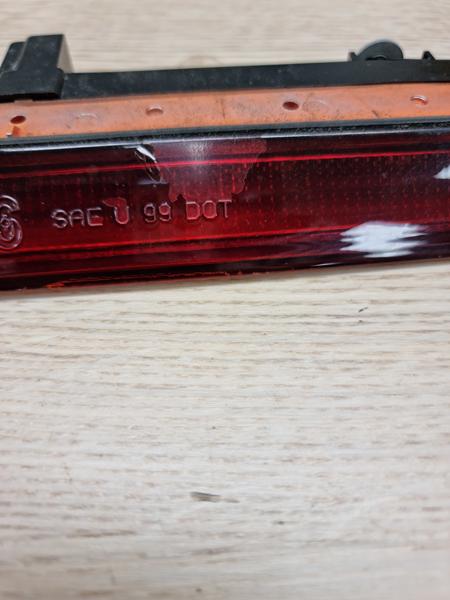

Hej, min bremselys Lygte skallere, nogen der kan se om det bare er en alm. Toning Lygte maling der er brugt og jeg så bare skal have fat i igen, jeg har ingen forstand på det

Rens af med acetone, og ny maling på, giv det klar lak bagefter, så holder det noget længere...

Denne her virker fint:
https://www.thansen.dk/scooter-mc/olie-rens-og-pleje/spraymaling/spray-toner/spraymaling-toner-til-lygteglas-acryl/n-238321514/pn1685912846/
og kan fjernes igen med denne her:
https://www.thansen.dk/bil/autodele/paerer-og-lygter/lak-til-paerer/lygtetoningsfjerner-150-ml./n1199149602/pn-696761447
er mest vigtig, samt god temperatur.
er der for koldt, så bliver det mat
men ellers bliver normal tonings spray, fint blank

Så det ville absolut være meget forsigtig med at anvende.
Har tidligere brugt acetone på et par mc blinklys, det blev nye glas da overfladen blev klistret og mælkehvid. Men eventuelt en neglelaks fjerner som jf. kemi databladet ved T Hansen indeholder butylacetat.
Nu ved jeg ikke hvilken bil det er til, men måske kunne det være en ide med en ny uoriginal stop lygte. Så er den både lovlig og fin ny.

Hvis du ikke maler det for mørkt, og giver klar lak (måske ikke alle typer der kan arbejde sammen med toningen?) burde der ikke være problemer.
Det kan blive påtalt ved syn, men jeg har ikke oplevet det i 20 år, heller ikke blevet stoppet af politi...bare det ikke er for mørkt!!

efterfølgende poleret dem, så de igen blev blanke
