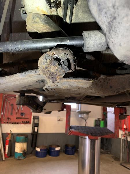

Hej derude,
Jeg har været ved mekanikeren som fandt en forbro som skal skiftes, jeg er dog i tvivl om hele forbroen skal skiftes eller om jeg kan nøjes med bærearmen. Kan i kloge hoveder hjælpe mig med ud fra billedet at fortælle om det kun er bærearmen eller hele forbroen der skal skiftes?
Grunden til jeg søger svar, er at der er stor prisforskel på de to reparationer.
Tak på forhånd!
aug 2003
så ja den skal skiftes, da man ikke må svejse i en forbro
mar 2010
Du kan fornemme bærearms bøsningen inde bag ved, den må ikke kunne ses. Det metal som skulle bære din bære arm.... er der ikke mere...
