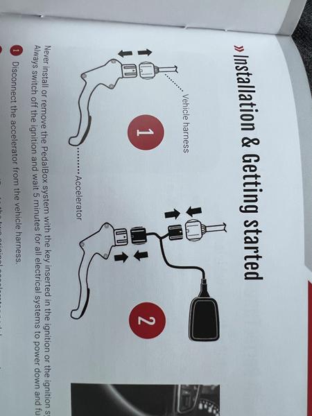

    #13   1. apr 2022 Jeg købte den direkte af dte systems i Tyskland. Installationen tager vitterligt 5 min. Den skal sidde på stikket som sidder på speederen. Man tager stikket af speederen og sætter pedalbox til også den anden ende i speederen igen. - også er det bare afsted. Du kan købe app versionen og styre sensitiviteten af speederen med den efter den fysiske installation
