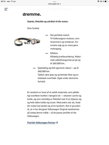

  • #7   17. jul 2022 Spørg på aut Vw værksted og senest 360000km iflg Vw og jeg har kørt 312000 km nu og rem stadigvæk oki for Vw up rem er ikke alm tandrem da den også består af diverse fibre og derfor hold dig væk fra uaut værksteder
  • #8   17. jul 2022 P.s autoophuggere har mange på lager for der ryger aldrig nogen så 5000kr kan du få en med 50000-60000km og derfor gider jeg sgu ikke bruge penge på rem ,når motor ikke koster mere
  • #9   17. jul 2022 Og de 360000 gælder den 3 cylindre Vw up motor
