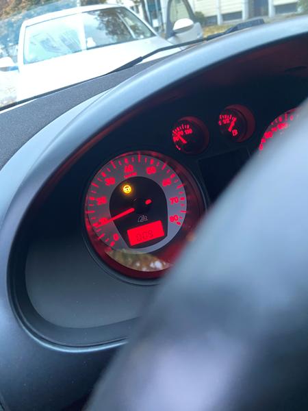

Søger hjælp til Ibiza
den er begyndt periodeisk og lyse i en lampe ( et gult rat) og servostyringen går og kommer igen.. mit spørgsmål er om der nogen der har kendskab til den slags her inde! Skal fikses nemlig ??.

Og se hvad der er af fejlkode
Samt man kan se live data på styretøjet

Det er en atypisk fejl han har, men kunne være noget. Som jeg husker det, så glider kileremmen pga træt remstrammer, hvis der kom for høj belastning på generatoren, begyndte kileremmen at glide. Normalt vil man høre remmen glide, men i videoen gør den det altså ikke.
Det kan også være at servoen bare er ved at stå af.
Ps der findes hydrauliske og elektriske servoer, og jeg ved ikke hvad din er med. Det vil gøre en forskel på hvad der manifestere sig.
Nå den er elektrisk og er lidt følsom over for lavt batteri, som jeg læser denne her:
