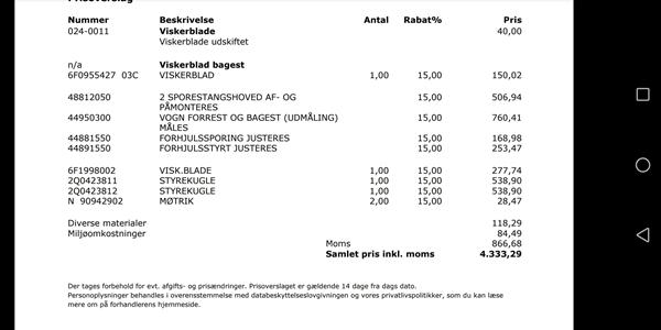

Jeg har haft min Seat til service i november. Der har jeg fået af vide at styrekugle manchetterne er defekte. Der er lidt ratslør og engang i mellem lidt lyd, men ikke noget særligt.
Jeg har fået et tilbud på udskiftning af styrekuglerne for ca. 3.800 kr.(se evt. billede)
Inde i ligningen er at jeg står overfor at købe ny bil. Den bliver formentlig leveret i marts.
Mit spørgsmål er om det er noget, jeg bør få lavet nu eller om jeg bare skal vente og så sælge den med den fejl? Hvad vil være smartest at gøre?
Mvh Anders

jo længere tid du køre mer sløret jo flere dele bliver beskadiget. vil anbefale at få det skiftet så har du os nemmere ved at sælge bilen idet man kan spørge sig selv om man selv vil købe en bil med slør?
den regning du har fået er ualmindelig højt for nogle dele der burde koste ca 600 kroner til sammen og en sporing der koster over 1000 kr på papir er godt nok det dyreste jeg længe har set.
Find et andet værksted der kan gøre det langt billigere.
vil næsten skyde på omkring 2500 med sporing og kvittering er ik usandsynligt. for det fik jeg gjort for 3 år siden på min kones clio
mar 2010
Få det gjort men et andet sted.
Med mindre du sælger din bil meget billigt er det en del nemmere at sælge den til private når der ikke er kendte fejl på.
Du kommer til at tabe lidt på det, men kan så køre sikkert til den nye ankommer.
