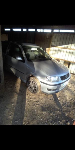

Hej Folkens
Den køre super i alle 4 gear inklusiv bakgear..
Jeg kan godt sætte den i 5 gear når jeg køre på vejen. Men efter 3 sekunder så bøster den tænder og på vej til at hoppe i frigear, der mærkes også modstand når jeg køre mens holder ved gearstangen i 5 gearet.
Hvad kan det skyldes?
