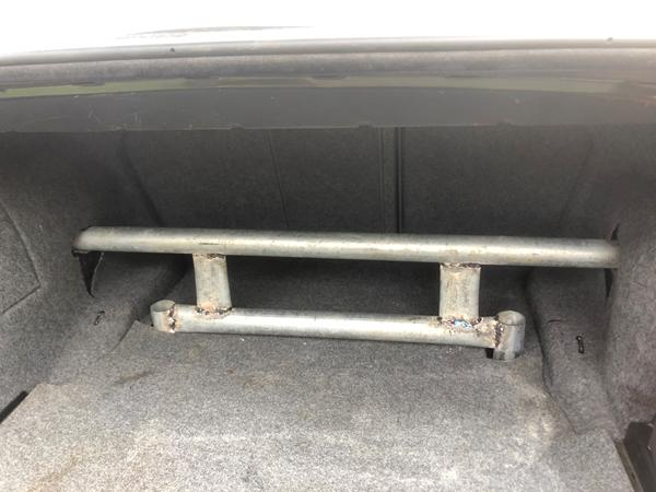

Hej. Har en bmw som skal synes nu her. Der er svejset nogle stålrør fast i bagagerummet (se billeder). Kan den synes med det eller hvad skal man gøre?

ja tror jeg ikke det er nogen problem, for han skal vel ikke i bagagerummet sådan umiddelbart..

Hvis det er en tårnstiver eller en afstivning til karrosseriet, skulle den have været med skråstivere.
Det er endda galvaniseret rør, og svejst med, hvad der nok bedst kan beskrives som, fuglelort...

de revner i karrosseriet hvor bagbro er skruet fast. stiver til for at forstærke det ved at forbinde det. ser ikke pænt ud. ser ingen problemer i at syne det.
